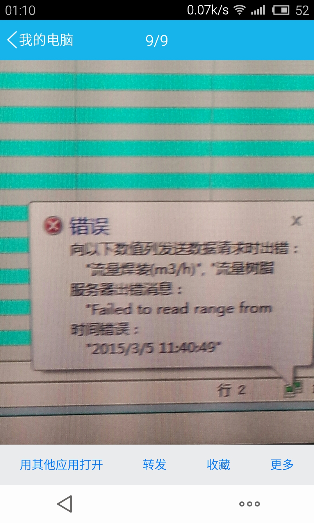

wincc数据归档时发送数据时请求出错是什么原因
问题补充:
各位高工你好,wincc归档数据能正常显示,能正常归档,但是之前的数据就不能导出,(是归档的数据太多了?),求各位高工指导

你好,能具体说具体该怎么修改参数?我选的是单用户。
最佳答案作者回复:
单用户项目你要看看你的归档是否正确启动了?wincc的变量记录默认是保存一周或者1G,如果你的运行库大小超过1G或者运行时间超过了7天,则以前的记录就消失了,为了查看以前的记录,你需要把变量记录做备份,这样超过1G或者7天,数据库自动备份到你的数据备份路径下了,想查看的话在运行状态下链接你的备份数据库就可以用趋势控件查看以前的记录了。
把变量记录里对应变量的采集周期和归档/显示周期的时间改一下,保存后重新运行wincc项目,如果可以再重新操作一遍把采集周期和归档/显示周期的时间改回来。
