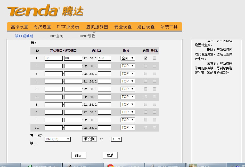

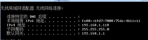

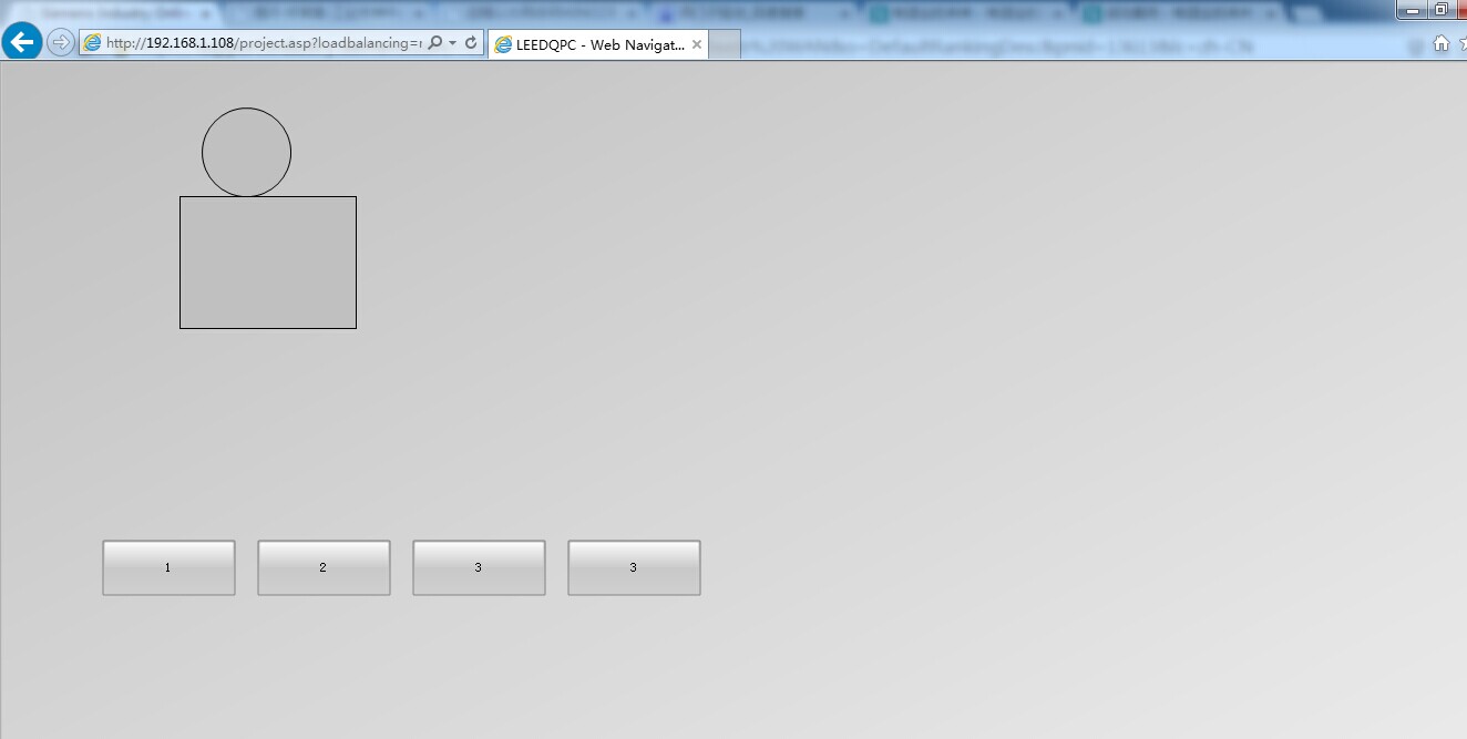

客户要求wincc web 远程访问,在网上找资料,己成功在局域网实现IE浏览器对WINCC的访问。但外网无法访问,没有相关资料,不知从何下手。
web navigation 配置:端口 80
IP 192.168.1.108
请问外网计算机应该怎么通过IE浏览器去访问我的WINCC项目?
在我的理解中,外网要访问一个IP,应该是访问营运商分配给网络计算机的IP,而我组态所使用的IP是路由器分配给WINCC计算机的IP。
在下对计算机网络不太懂,还请各位高人指点。
问题补充:
映射路由器后,怎么通过外网访问WINCC呢?
通过路由器得知:WAN IP 为 100.14.166.62

把本机的IP设置为固定IP,然后在路由器上把此IP设置映射至外网IP,外网访问时,只需在IE浏览器输入服务器的路由外网IP:端口号即可访问
