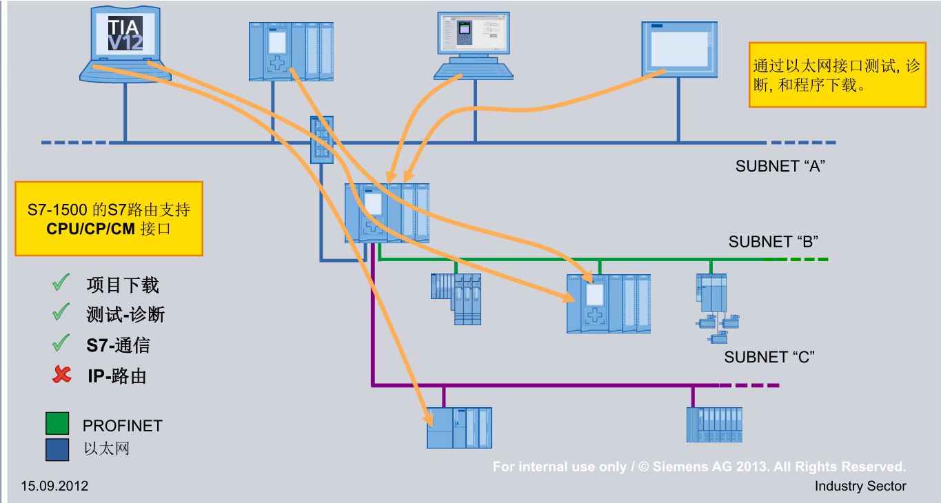

可以实现,X1 口不支持PN IO controller 和I-Device和 MRP(介质冗余协议),其它和X2口,相同,X1 口本来设计就是为了作为PG 功能的,所以 下载程序是没有问题的。
由于HMI 连接到X2口上,所以要想通过PG 下载HMI 程序,需要通过S7 路由功能来实现,S7-1500 CPU 支持S7 路由功能。
你需要在博涂中配置好网络视图和设备视图里的组态。
具体性能见 图1和图2
