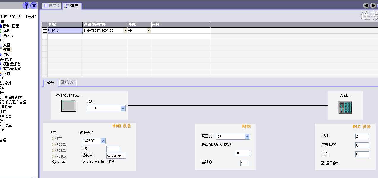

1)OS更新与是否能够与PLC通讯连接无关,与状态时的通讯“连接”的设置参数有关。
2)不是,可以用wicc flexible软件修改和下载,这个我在工作中已经做过多次。方法是先把protol编辑的以后程序移植到最高版本2007版(protol移植到wicc flexible只能用这个是最高版本,2008没有这个功能了),然后用2008软件打开编辑修改,再下载到HMI设备(MP370),建议所以以太网下载,目的是速度快捷。
3)用2007版本移植protol应该可以的,如果出现问题那只能是用户程序破损和方法不得当。因为这个文件都很大,无法给你,抱歉。
4)和电脑应该不会产生这样的问题,如果电脑有问题应该是类似下载时无法通讯之类的问题。
5)我贴了一个图示,见附件。
6)可以。建议使用以太网下载。只要是能够把用户程序下载到触摸屏用什么方式都行。注意,为确保通讯连接正常,只能是通过通讯连接的参数设置!
