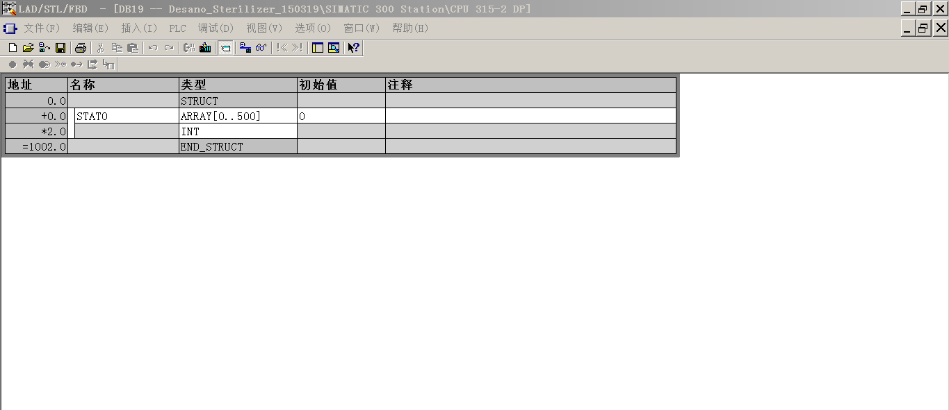

要看数值肯定要在线呀!
1、你直接点图1的程序块工具栏上的在线监视按钮(一个眼镜图标),整个程序的状态就都可以看到了。
2、打开db19,点击view(查看)--data view(查看数据),或者直接按ctrl+4,然后点工具栏上的监视按钮(眼镜图标)
3、打开db19后直接点监视按钮
4、用变量表,直接在地址栏输入db19.dbw8,然后点变量表上的在线监视图标(眼镜)。
你不打电话,你知道对方在想什么吗?要看实时数据当然要在线了。看离线的初始值就是我说的1.
