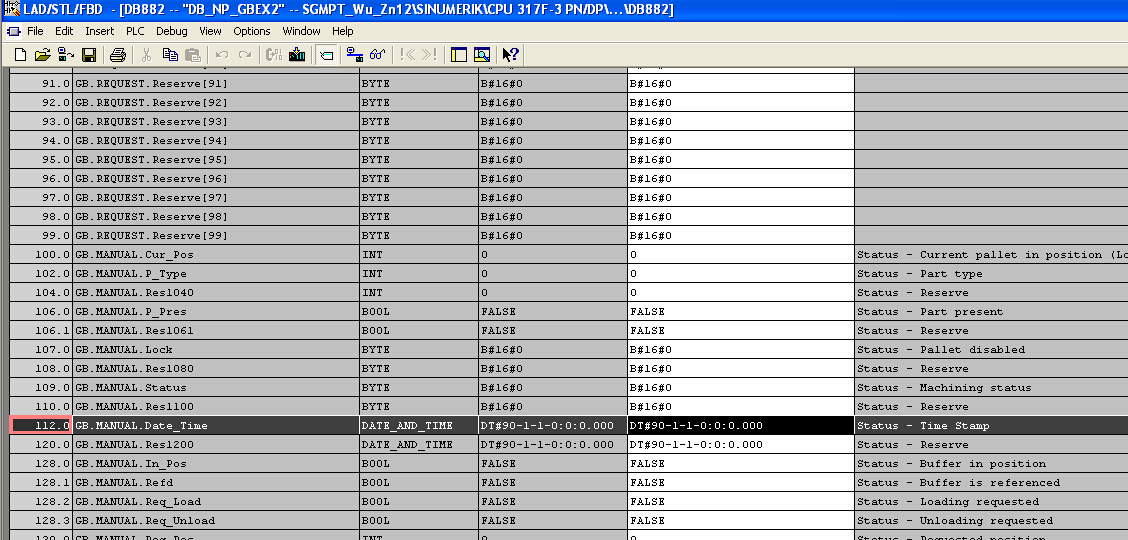

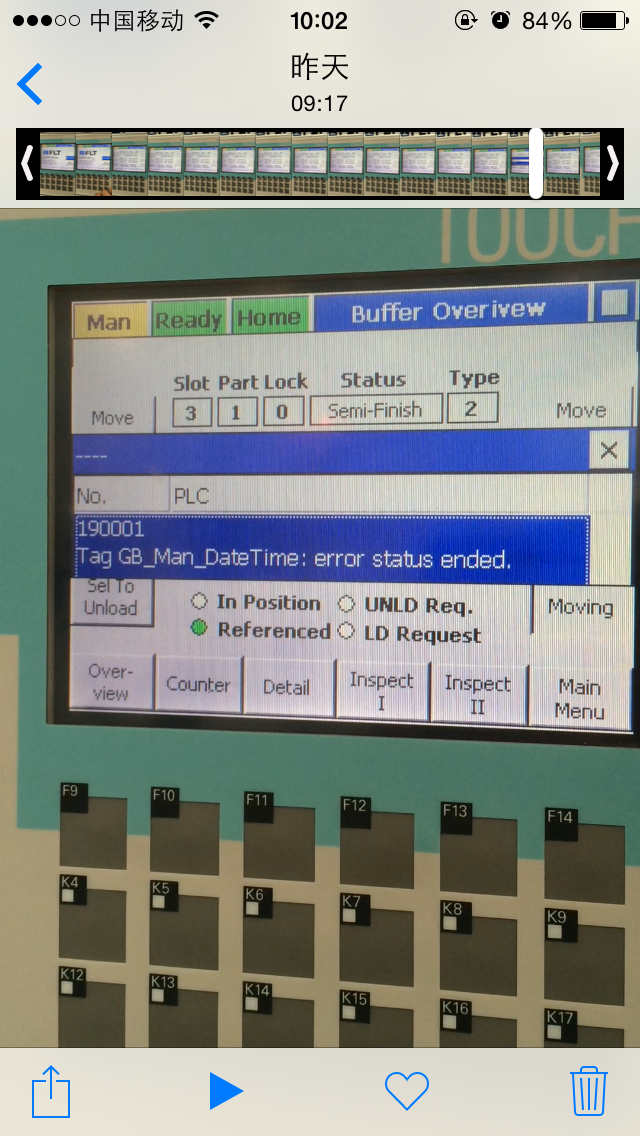

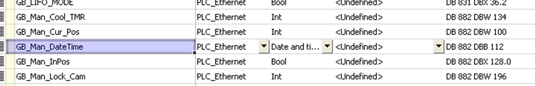

点击这个"日期/时间"域变量编辑器,在“过程变量”中选择“使用变量”并赋值DB882.DBB112
