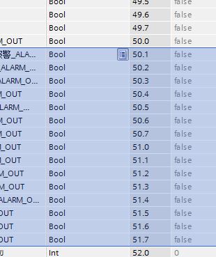

1、也可以应用字逻辑运算(如AW、OW)指令来判断很简便,见下述上传中的第13章,字逻辑指令:
《用于S7-300 和S7-400 的语句表(STL)编程手册》下载:
http://www.ad.siemens.com.cn/download/SearchResult.aspx?searchText= 1008
2、问题补充:在程序里用字来寻址没有任何问题,且判断很简便。
