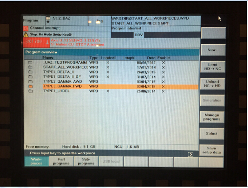

由于生产合同的问题,我们计划让机床B也去 加工“GAMMA”,不再加工“DEALTA“了。
两者的硬件是一样的,并且M Code 也相同。所以我们只是更换了夹具,并且在刀具上可能有点小改动。
接着我把机床A的““GAMMA”CNC程序直接复制,添加到了机床B的Work-pieces里,如图01.
请教一下:
1, 还要不要把机床A里Part programs的程序,复制并替换到机床B的Part programs里,如图02? 大概看了一下,发现Work-pieces 的程序调用了部分Part programs里的。(是不是就是那些 loaded 下打 X 的?)

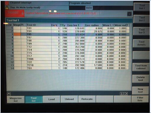

2, 图03中的 Tool list 也能复制和拷贝吗?还是说要把机床A上Tool list里的各个数值,参数,一个个抄到机床B去?
3, loaded 和 enable 是什么意思/作用? 比如说文件夹 START_ALL_WORKPIECES 的状态是即 loaded 也 enable 了 。我想用 机床A的相同名称的文件夹去替换它,那是不是要先把它 unload NC-HD?

1)复制是可以的。打叉的是表示已经加载到nck里面了的NCK程序。你实际使用时,最好确认该用户NCK程序并重新加载一次。曾经碰到过一次加工工件尺寸超差,后来检查后发现是子程序调用了其它NCK的子程序。另外,实际加工时注意G54的偏差调整,虽然机床是一样的,但是一些机械补偿是不一样的。
2)如果刀库文件已经存在,这个没有必要再复制了,只需要确认就可以了。还是哪句话,在加工前先确认机床的机械误差。
3)这个是加载NCK加工文件和使能这个文件,在实际加工中都需要使能。对的,先要把暂时不使用的NCK程序从NCK下载到硬盘,再下载加工程序从硬盘到NCK。
只要和原有的程序文件名有区别就行,一般采用数字编号和字符组合。
