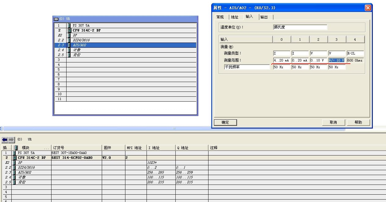

2.确认压力传感器输出信号后,需要在硬件组态里进行相应的设置,见上传图片“组态”。
3.接线图见上传314C“接线图”,假设传感器是两线制的压力变送器,接线要串个DC24V电源。
如果接的是AI0(接3脚和4脚),压力变送器的L+接24V电源的正,压力变送器的L-接3端,4端接DC24V电源的负。

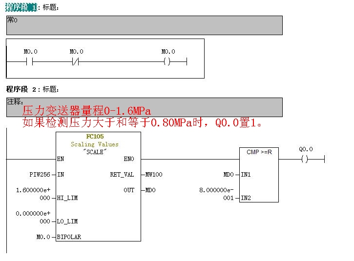

4.模拟量编程也比较方便,可以直接调用FC105,其功能就是接受一个整型值(IN),并将其转换为以工程单位表示的介于下限和上限(LO_LIM和HI_LIM)之间的实型值。
详见上传的图片“FC105”及“编程举例”
关于FC105和FC106的问题,请参考FC105及FC106使用与实例说明。
