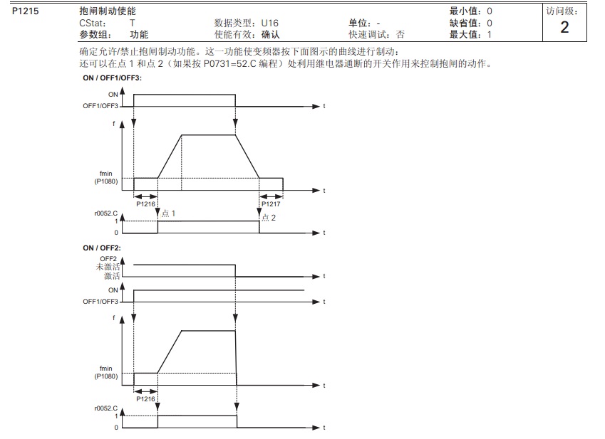

1.对提升类负载为了得到最好的应用效果,变频器应采用矢量控制,快速调试完毕后,还需要做电机的静态优化和动态优化,然后再进行其它相关参数调试。
2.你所说的事情是溜钩现象,打开抱闸的条件是电机建立一定的转矩后开闸,关闭抱闸的条件是当电机速度低于设定值后关闭抱闸,这一点是你解决问题的重点。
我之前使用过西门子MM440变频器,利用变频器自身的数字量输出作为抱闸控制,应该着重从抱闸制动方面入手,请参考上传的MM440抱闸制动。

应该是:当ON时频率达到P1080继电器动作之后,延迟P1216时间频率继续上升。当OFF时频率下降到P1080即动作,延迟P1217时间频率再继续下降到零。
