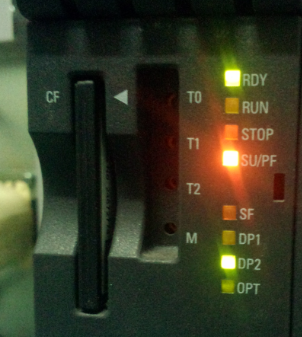

RDY灯绿色常亮—— SIMOTION D 和 SINAMICS_Integrated准备就绪,允许操作;
SU/PF灯黄色常亮——SIMOTION D 工艺对象(Axis操作被激活),SIMOTION 不执行用户程序;
DP1/ DP2绿色常亮——循环通讯开始;
DP1/ DP2绿色闪烁—— 循环通讯还未开始
可能原因:1、控制器没有发送设定值(CPU没有RUN);
2、在等时同步中,控制器没有传输或传输错误的全局控制;
DP1/ DP2红色闪烁(0.5Hz)——主站发送了错误的参数/配置;
DP1/ DP2红色闪烁(2Hz)——循环总线通讯已中断或无法建立。
