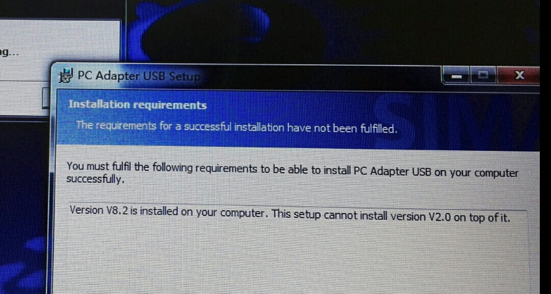

这个提示楼主已有更高版本的PC Adapter V8.2驱动安装了(如果安装的STEP7 V5.5 SP2版本以上的软件,已经包含了USB PC ADAPTER驱动),新安装的V2.0的版本是低版本的,因此安装不成功。从安装提示看,楼主不需再安装PC Adapter驱动了,因为PC中已有比这更高版本的驱动了,西门子的软件是高版本的兼容低版本的软件。
