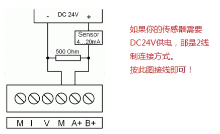

二者的主要区别在于:两线制电流的两根信号线既要给传感器或者变送器供电,又要提供电流信号,而四线制电流的两根信号线只提供电流信号。
所以通常提供两线制电流信号的传感器或者变送器是无源的,而提供四线制电流信号的传感器或者变送器是有源的。
