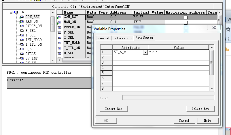

1.打开FB41块,选择要传输的变量,右击-----对象属性(Object?properties)-----属性(Attributes)------做好相应设置(Attributes:S7_m_c,?Value:true),如图:FB41参数设置,注意,如果是多个变量,那么安同样的方法设置;

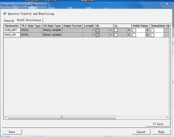

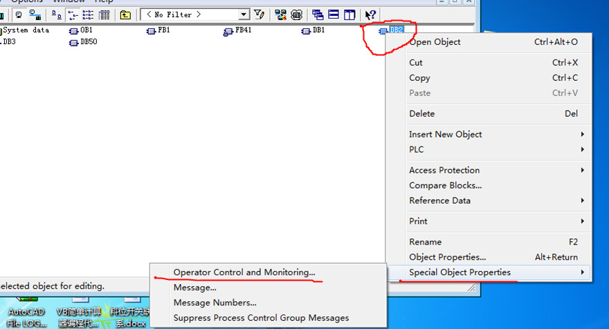

2.新建一个以FB41为背景的DB块,右键点击数据块-----对象特殊属性(Special?Object?properties)-------操作员控制及监控(Operator?Control?and?Monitoring)------钩选“操作员控制及监控”选项(Operator?Control?and?Monitoring)-------保存即可。如图3,2、1,3所示,图1,3就是最终要传输至WINCC的变量。
