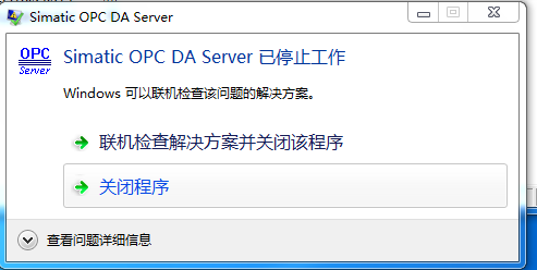

V1.0 PC Access SP6 不可以用啊,安装过程中出现要安装winhlp32.exe,安装后依然提示要安装。忽略这个,运行V1.0 PC Access SP6 ,总是弹出窗口如下图,请问该怎么解决,急急急!!!

建议做以下检查:
1,检查PC Access 和操作系统的兼容性。PC Access V1.0.6.25 兼容的操作系统版本为Windows XP SP3, Windows 7
2,是否有不兼容的杀毒软件,如果有请卸载。
置评专家:西门子自动化产品支持 2015-05-13 13:53
32位的系统是没问题的
你什么操作系统呢?可以肯定这是软件兼容性问题,你在系统中先安装STEP7 Micro/win v4.0软件,安装完成后再在控制面板中[添加或删除程序]栏中卸载掉刚安装的软件,再重启系统安装STEP7Micro/win v4.0 SP9,安装成功后PcAccess软件就可以使用了,注意卸载时一定要卸载干净,即完全卸载,否则再装sp9就可能不成功!
