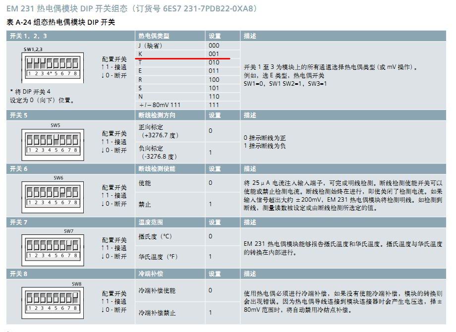

2.我们先从PLC的热电偶模拟量输入模块下手,首先检查模块的DIP开关(不是pidp),楼主设置3和6为ON,表示K型热电偶,断线检测、摄氏度、冷端补偿。
需要注意的是DIP开关更改后需要进行重新上电!
