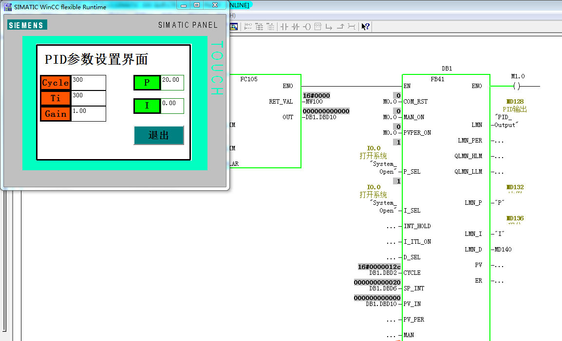

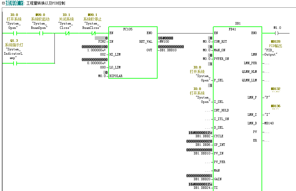

为什么Gain和LMN_P要一致呢?
PID是一种控制算法,是比例作用P、积分作用I、和微分作用D的总称。
先看一下PID的模拟算法公式:
e(t)=SP(t)-PV(t);
OUT(t)=GAIN * e(t)* (1+* T/TI+TD/T);
OUT(t)=LMN_P+LMN_I+LMN_D
其中:LMN_P=GAIN * e(t);即比例作用项P
LMN_I=GAIN * e(t)* T/TI;即积分作用项I
LMN_D=GAIN * e(t)* TD/T;即微分作用项D
