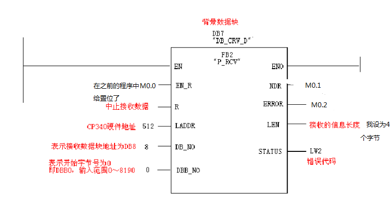

1、是0-100之间的实数,大家看看这么,编行吗?
可以。
2、由于接收回来的是32位,所以把PID的输入写成DB8.DBD0?
可以。
PID要进行规格化:
在PID中有不同的物理量,例如温度、压力及阀门开度等,它们的量纲单位均不同,所以要进行规格化工作。
规格化概念及方法:
PID参数中重要的几个变量,给定值,反馈值和输出值都是用0.0~1.0之间的实数表示,
而这几个变量在实际中都是来自与模拟输入,或者输出控制模拟量的
因此,需要将模拟输入转换为0.0~1.0的数据,或将0.0~1.0的数据转换为模拟输出,这个过程称为规格化
规格化的方法:(即变量相对所占整个值域范围内的百分比 对应与27648数字量范围内的量)
对于输入和反馈,执行:变量*100/27648,然后将结果传送到PV-IN和SP-INT
对于输出变量 ,执行:LMN*27648/100,然后将结果取整传送给PQW即可;
