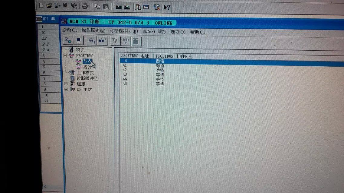

1、注意,CP342-5里组态的IO地址是虚拟地址,不能通过IW、PIW等来访问,必须要调用CP库里的FC1、FC2来收发数据,至于数据的下一步处理和其它主机架上模块的模拟量没有区别。
2、参见:
http://www.docin.com/p-522582529.html
3、、问题补充
详见上述文档,其中有CP342-5连接ET200M的实例:
详见《CP342-5的使用与常见问题 (更新版)》下载:
http://www2.ad.siemens.com.cn/Download/Upload/AS/application/A0139.zip
