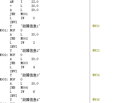

IW:是一个字的输入信号,可以使数字量的也可以是模拟量的;
IW0,IW2都经过一个INVI的取反码指令,分别得到MW30和MW32
这段程序的意思就是:I22.0为0时就执行 将IW里的数据取反并赋值给相应字(MW)
输出的故障信息MW30 MW32在哪显示代表什么?可能是作为位信号进行显示。比如说M30.0是某个报警信号,那么你就要查I0.0的状态;
按你说的情况来说,应该就是一直执行这个程序了;你那里有触摸屏吗?有的话,有可能是触摸屏来的。
在没有弄明白I22.0的来源前最好不要去掉,反正这段程序是执行的去跳转的话也是一直执行。
