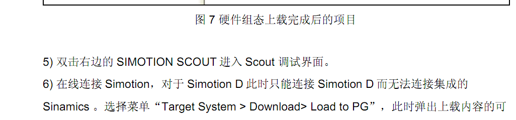

1、Load CPU /Drive unit to target device:下载所选CPU/驱动单元至目标设备。
2、Load CPU /Drive unit to PG:上载所选CPU/驱动单元至电脑。
3、Copy archived project from card to PG/PC:从存储卡复制归档工程文件至电脑。
4、上传SIMOTION D435的程序或SINAMIC配置,你用工具栏上载按钮(Load CPU /Drive unit to PG)就可以了。
