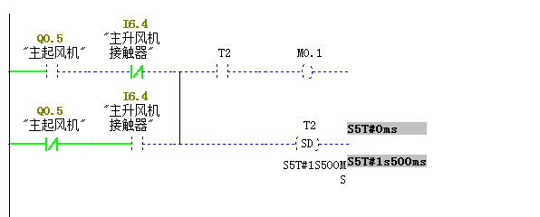

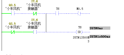

1)你说的第一个问题,关于T2接通后能够重复计时的条件只能是当T2接通后时间到,线圈M0.1得电。能够重新计时的条件只能是定时器前面的条件有变更!(Q0.5输出为1“变为0”和I6.4状态为0“变为1”时,这个时间可能很短,但人察觉不到),要验证是否存在这个概率,你直接在定时器条件下侧用自锁触点M0.1加以验证。

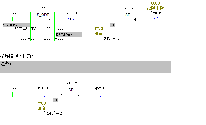

2)首先在交叉引用中查找这些沿所用的寄存器地址,沿地址在整个程序中是唯一的,不能够存在重复使用!同时确认I7.3的状态为0。这2个程序的区别在于上一个在I88.0接通后需要2秒延时而已。

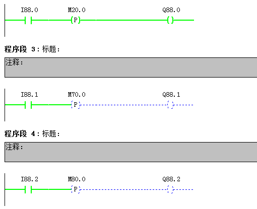

补充问题回复:
上升沿只能在激活的一个扫描周期中有效,这个Q88.0有效并不是上升沿的作用与否,而是你在其它程序段中置位或者给了QB88/QW88/QD88等数据的数值引起。如果使用上升沿只能用置位或复位指令加以扑捉这个沿脉冲。利用交叉引用功能查找Q88.0是否在其它程序段中被赋值;沿寄存器地址也同样只能是一个唯一的地址在整个程序段中。
