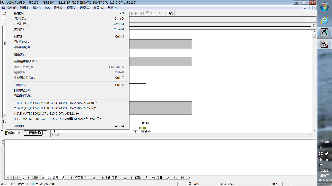

1、STEP7 V5.5针对各个块保存时即会对语法或者相关数据类型进行检查。
所以有错误时,无法保存相应的块
2、Source里面的源文件是有保存编译功能的
3、如果要对块进行整体编译
可以选择Block,右键Check Consistency(检查一致性),在弹出的窗口中进行编译
