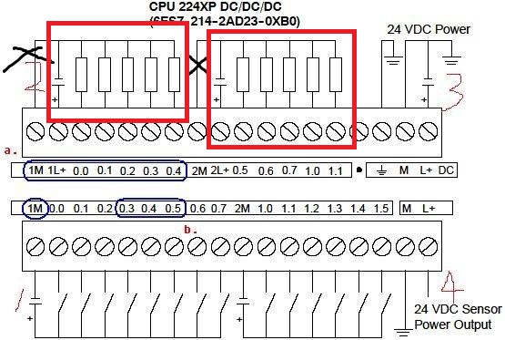

24VDC型CPU,是晶体管型输出,S7-200手册明确规定只能接成源型接法,不能接漏型输出,输出必须为24V,参见附图1
源型、漏型是指直流输入/输出PLC而言的,针对的是输入点/输出点的COM端,当公共点接负电位时,就是源型接法;接正电位时就是漏型接法。所以24VDC晶体管型CPU的输出约定只能使用源型接法,所以公共端1M,2M需要接电位负。
