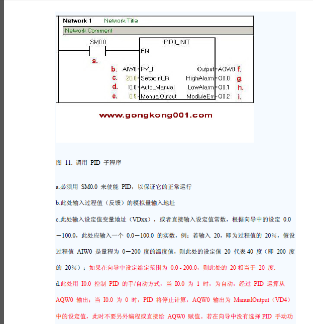

下面关于PID向导生成的子程序的使用方法的截图摘自Micro ''''n Power 。

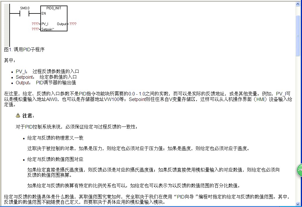

补充问题的回答,其实你的那个图片上已经说的很明白了,这个设定值是与你用向导设置时的“回路给定值标定”中的上下限成线性比例关系的。输入信号4-20MA对应0-100Kg/h,设定端写入触摸屏输入0-100Kg/h,请问这样填入对不对?这样做是对的,那你用向导做“回路给定值标定”时,下限要设为0.0,上限要设为100.0,如果这里的下限设为6400.0,上限设为32000.0,那么设定值就要是6400-32000的值了.
多说两句,语文水平有限,可能说的不是很准确。其实PID的给定、反馈的入口参数需要的是0.0 - 1.0之间的实数,为什么用向导做可以是实际的反馈地址,或是其他变量?因为用向导时有回路输入和输出的标定设置,是向导自动的做了参数标准化的工作。你可以用这几张截图对照向导一步步的来理解。
