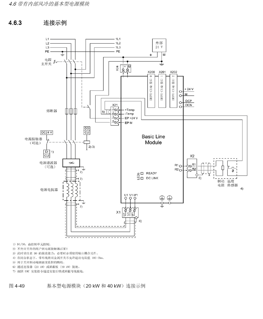

S120系列的电源模块整流预充电有两种,,一种是可控硅整流,不需要外部预充电电路,,第二种是二极管整流的,,这种需要预充电回路,,本身电源模块也带着,,启动后预充电接通,检测直流母线电压大于一定值后,主回路接通,完成,,
40kw的BLM应该是可控硅的,所以不需要你说的预充电接触器,,而设备手册上的接触器,可以使用也可以不使用,,
如图所示,,,
