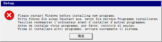

事实上,以前我安装的时候也出现过类似问题。最可气的就是每次重启后在安装时弹出同样的对话框,后来就启动注册表编辑器,然后找到“HKEY_LOCAL_MACHINE\System\CurrentControlSet\Control\Session Manager\ ”中的注册表值 “PendingFileRenameOperations”进行删除,再安装就好了。甚至都不用重新启动机器!
