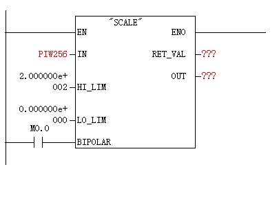

1:首先FC 块不像FB块有自己的存储区域,所以FC块的每个形参(输入,输出,输入/输出)在调用时,必须 赋实参,所以 FC的每个管脚不能为空。OUT 和RET_VAL 可以用任意存储区,建议用DB块。
2:IN 是一个 INT 型,PIW256默认是word型数据,类型不匹配,你可以在符号表内,给PIW 取个符号名,类型改为INT 型。
