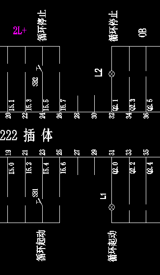

第一步,改线路加开关,找到厂家PP/72 48输入输出模块。找到空余的输入输出点
接入循环启动SB1,循环停止SB2。公共点为输入公共点+24V(具体线号要看厂家)

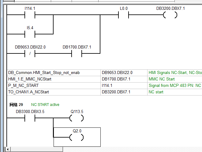

如果需要指示灯则输入点接L1,L2。输出点公共点为0V。参考图1
第二步,修改PLC程序。面板循环启动输入点为I114.1,指示灯为Q113.5,循环停止为I114.0指 示灯位为 Q113.4。首先找到相应的输入输出点,正常在带有MCP483名字的子程序里面。你也可以用交叉引用找到。然后把你接入的输入输出点并联在输入输出口就完工了。参考图2
