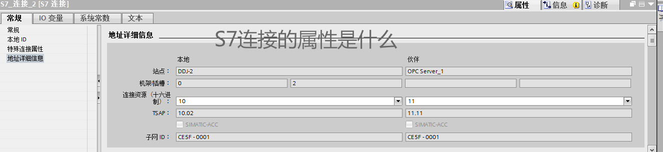

S7连接属性是组态S7连接时对本地模块和伙伴模块连接资源的分配,该分配的作用是使连接资源可寻址。
300/400CPU, 如xx.yz: xx代表连接资源,y代表机架号,z代表插槽号
