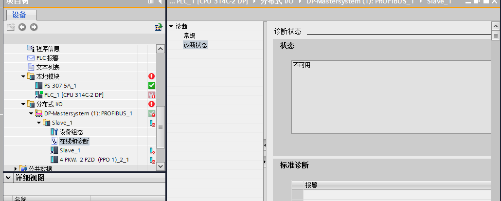

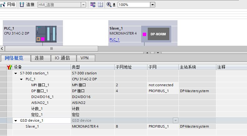

你可以看看变频器的地址8,和PLC硬件组态中的地址是否一致.再看看PROFIBUS插头的终端电阻是否在ON的位置。那就要检查你的PROFIBUS模块上的DIP开关是不是都打在0(OFF)的位置。要和P918的地址一样,否则以DIP开关的地址为准。拍个变频器硬件图片过来吧。
