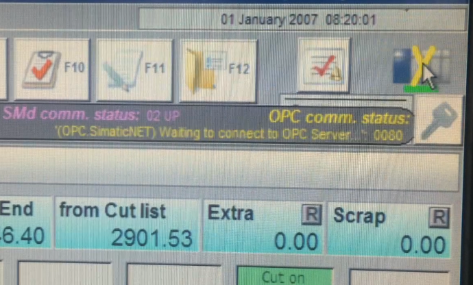

这是OPC通讯中断的意思,检查一下网络是否畅通;
还有就是opc的定时器设置,是否太苛刻了,可以把超时时间设定的稍微长一些,看看效果。
还有一个可能是工控机系统太繁忙了,没来得及处理opc报文,那可以更换一台工控机进行测试。
