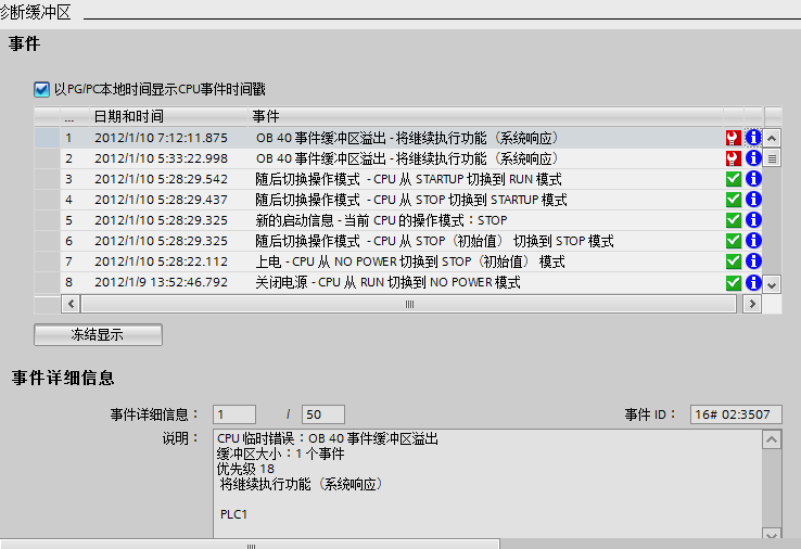

仔细检查外部接线是否有虚接现象
参考资料:http://bbs.gkong.com/archive.aspx?id=400984
