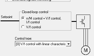

n/m cotrol +v/f cotrol 、i/f cotrol : 转速/转矩控制方式+ 电压/频率、电流/频率控制;
v/f cotrol :开环式电压/频率比控制(变频器的电压与频率比例控制)。
详见SINAMICS S120 驱动功能手册说明,链接:https://support.industry.siemens.com/cs/document/99686093
