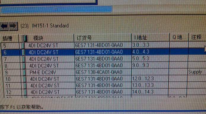

西门子主、从站的地址分配允许采用系统默认,也允许用户自定义修改地址。地址允许是连续的,也允许是修改为不连续的地址区。只要是cpu硬件范围内的所有地址区。
在实际编程中所编辑的程序地址必须是硬件组态范围内的地址允许使用。
一般均采用系统默认地址,因为不容易出现地址重置(当然出现地址重置系统会自动报错)出现类似的问题可能的原因是一些模块是根据设备调试(工艺要求)后添加上去的。
