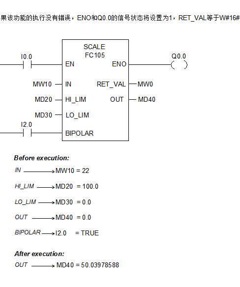

i2.0=1位双极性输入信号范围-27648~27648,显示为0~100,根据现行变换:(x-(-27648))/(27658-(-27648))=(y-0)/(100-0)。y=(x-(-27648))/(27648-(-27648))*100。把x=22代入得:y=(22-(-27648))/(27648-(-27648))*100=(22+27648)÷(27648x2)x100=50.039
