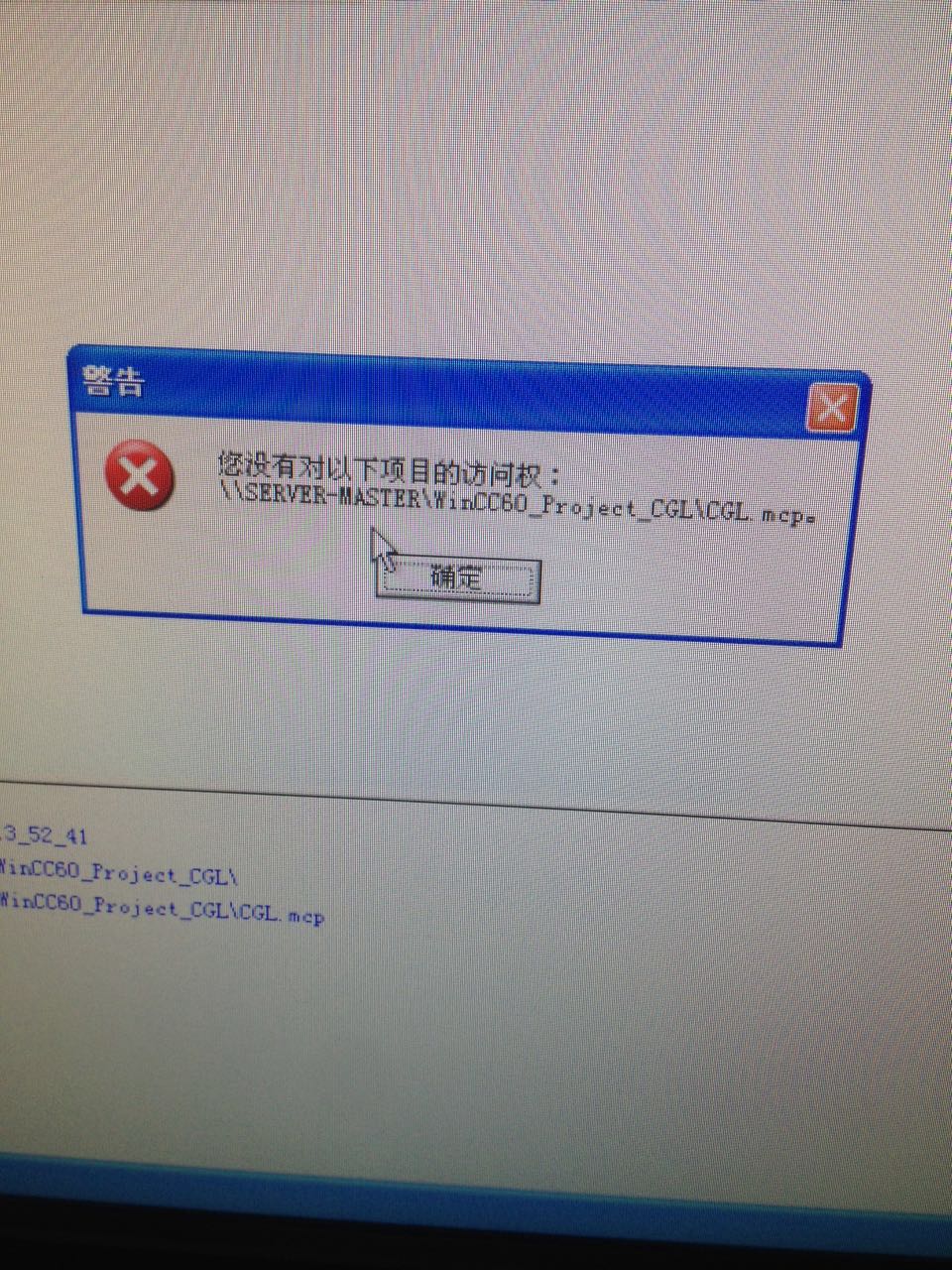

组态客户机服务器结构,登陆名一定要两台都是管理员,密码一致才行.可以参考:<<使用WinCC V6客户机/服务器有哪些注意事项>>
http://www2.ad.siemens.com.cn/download/Upload/AS/faq/31385098.pdf
