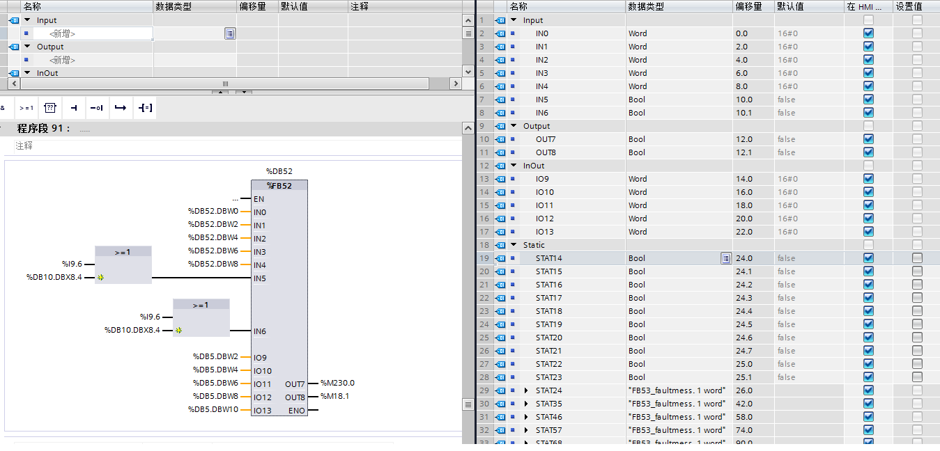

这是plc上传上来的程序块,从参数上看应该是西门子的ai转换功能块fc105:
CALL #STAT24//fc105
IN0 :=#IN0//要转换的输入信号
IN1 :=#IN5//转换后的高限
IN2 :=#IN6//转换后的低限
OUT3 :=#STAT14//转换后的输出
OUT4 :=#STAT19//故障输出
IO5 :=#IO9//极性
你发程序都不发完整。你的程序看肯定不是fc105了。具体你要打开fb52看里面的程序了。io9是fb52的输入输出类型变量。你看fb52的引脚链接的变量,这些就是fb52的输入输出变量。
