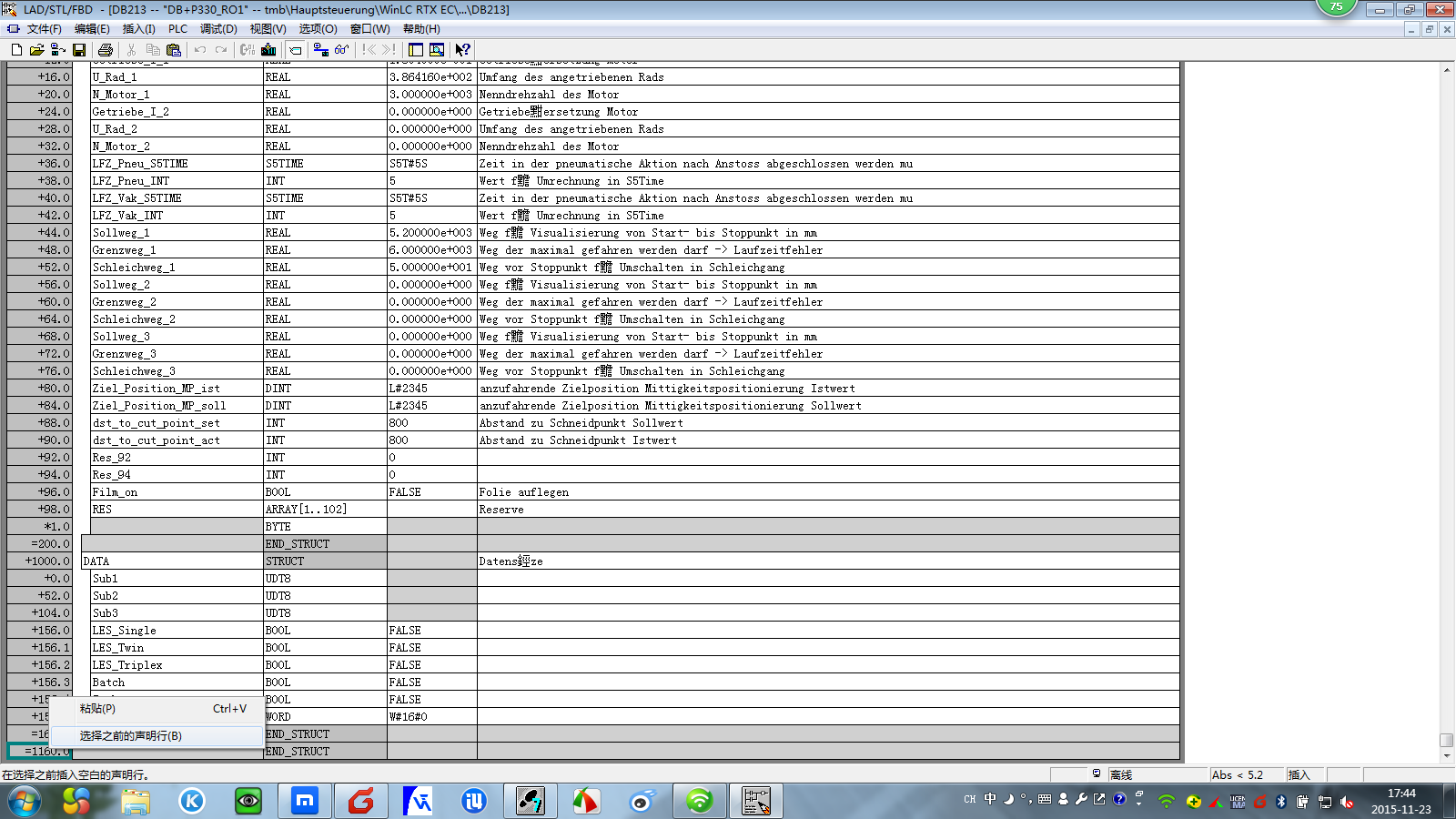

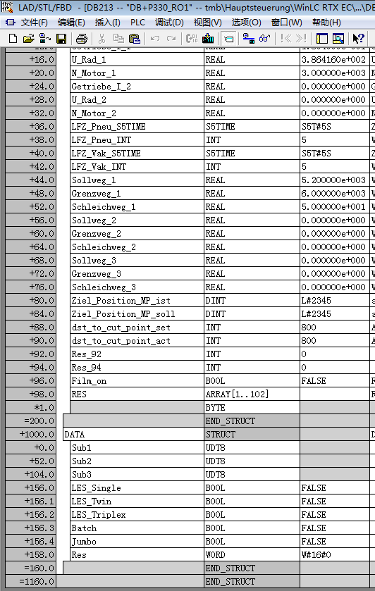

无论数据块多么复杂,无论你需要添加什么类型的数据,只要支持这个数据类型,DB块都可以添加的;
但不能添加到DB块的中间部分,因为会影响后面变量的偏移量地址,因此,如果需要添加,只能在这个DB块的最后面进行添加。
注意,下载时,会将这个DB块的数据初始化,需要注意这一点,可以将一些比较重要的数据写到初始值中再进行下载。
补充回答:
最后一行是结束标识符,只要插入在其前面的一行就可以了。
你只要确认插入之后,以前的偏移量地址没有变化就可以。
