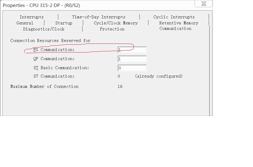

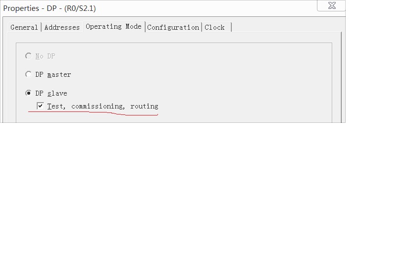

参见附图查看是否为PG通讯预留通讯资源了。你的PLCDP接口是用作从站了吗,如果是需要勾选附图对话框。
