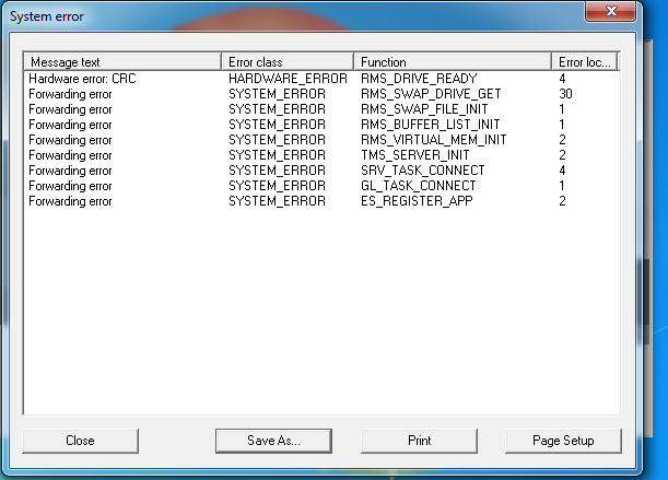

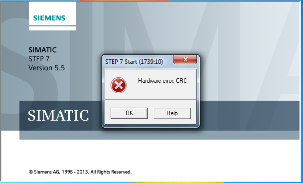

你可以看下优化记录,查一下是否有关于STEP7的记录,有的话恢复一下并重启电脑再试试。
如果不行,建议重装Windows7系统,不要使用优化版、GHost版本系统,建议去http://www.itellyou.cn/ 下载原版系统进行安装。
