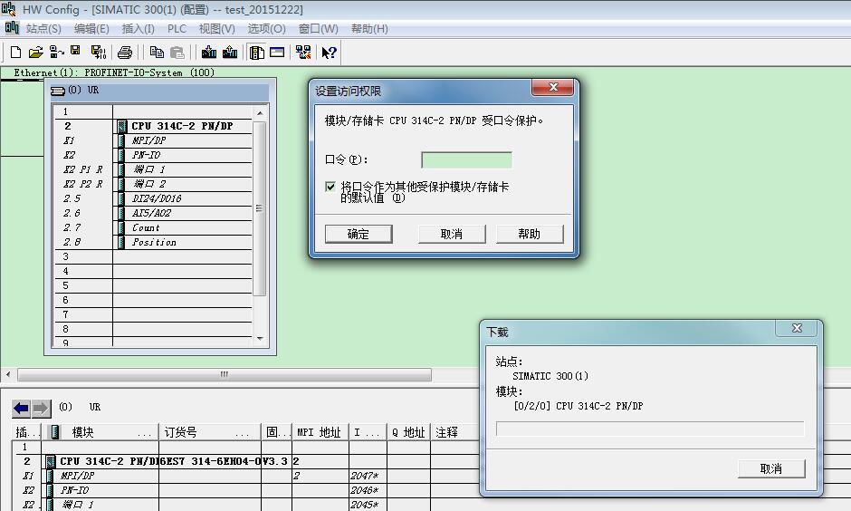

标准答案:
如果您忘记了您在S7-300CPUProtection属性中所设定的密码,那么您只能够采用
siemens的编程器PG上的读卡槽或采用带USB接口的读卡器(USB
prommer 6ES7792-0AA00-0XA0),选择SIMATIC Manager界面下的菜单 File->S7 Memory Card->delete 选项删除MMC卡上原有的内容,这样MMC就可以作为一个未加密的空卡使用了,但无法对MMC卡进行解密,读取MMC卡中的程序或数据。
