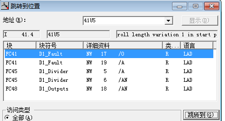

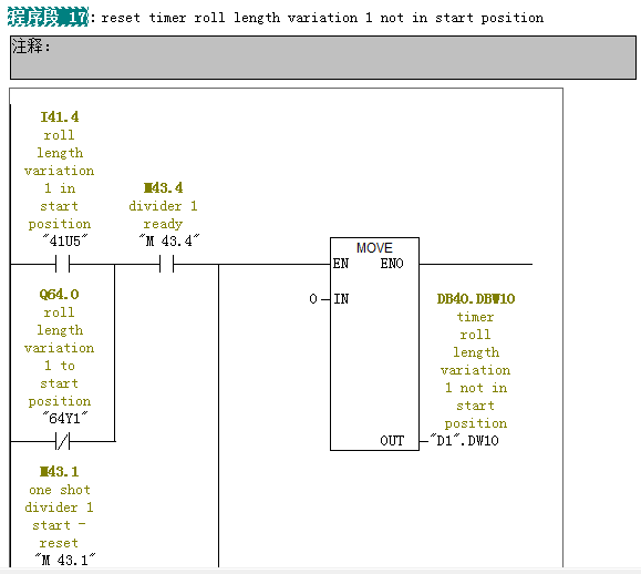

输入点没有控制线圈的,在程序中直接使用即可,所以你查找的结果都是显示在程序的哪个位置中使用。
输入点具体来源你要查看图纸的。
补充:在I41.4后面添加一个定时器,用定时器输出点(如T21)替换所有的I41.4。
参见:300定时器用法
