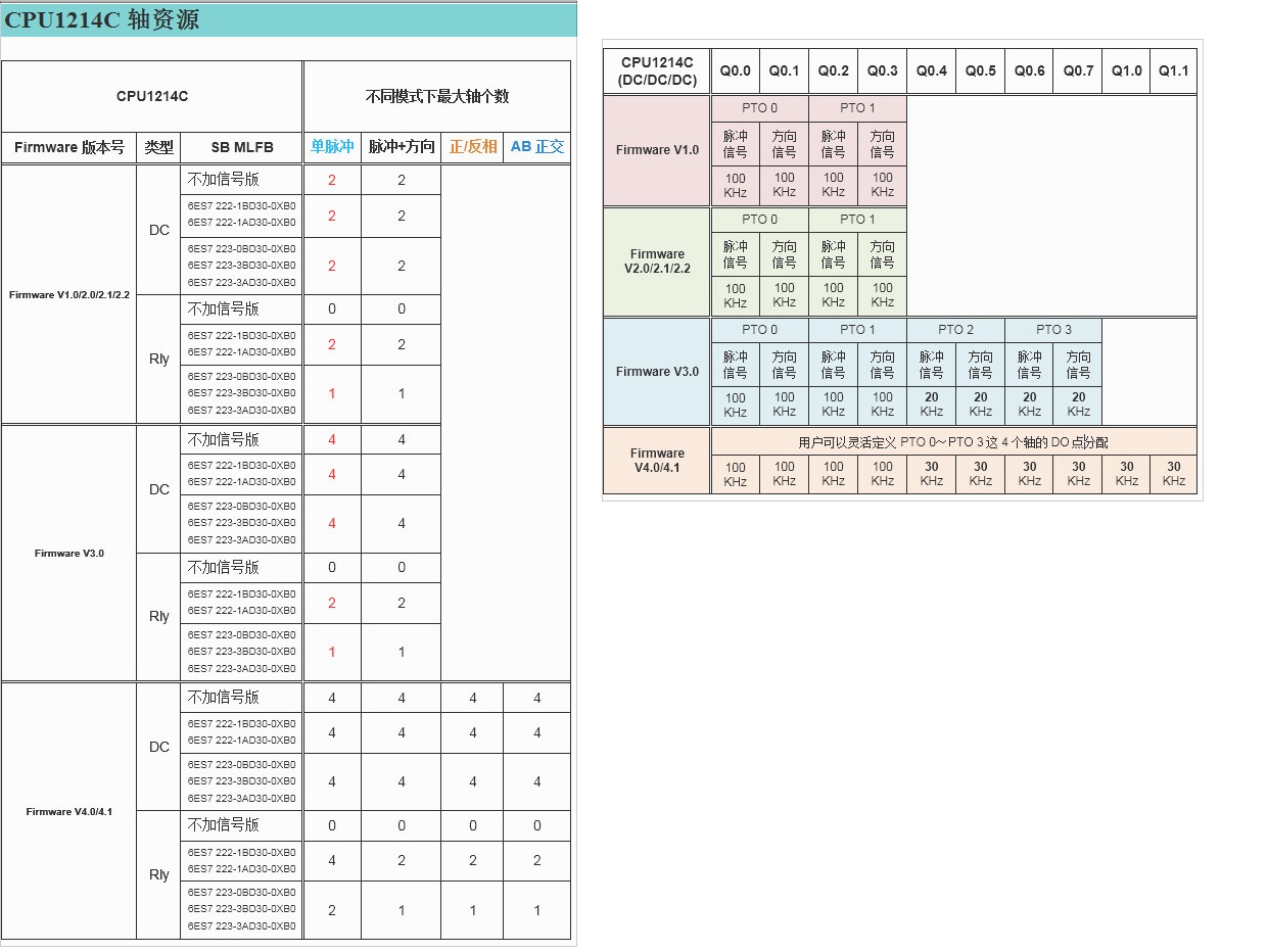

最大支持4个,那么本体上带有几个脉冲输出端口呢?4个伺服是否需要再买模块,自身的输出地址是不是Q0.0.--Q0.3?
