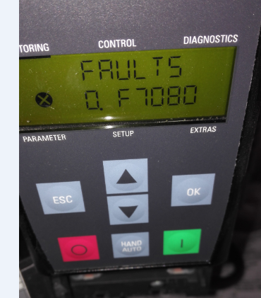

建议你恢复出厂设置,重设参数吧。
关于F7080故障的参数说明:
F07080 驱动:闭环控制参数出错
信息类别: 参数设置/ 配置/ 调试过程出错 (18)
反应: 无
应答: 立即 ( 上电)
原因: 闭环控制参数出错(例如:p0356 = L_ 漏磁 = 0)。
故障值(r0949,十进制):
故障值包含了错误参数号。
仅在使用矢量驱动时,下列参数编号作为故障值出现:
p0310,如果是同步电机:p0341, p0344, p0350, p0357
在使用同步电机时,下列参数编号不作为故障值出现:
p0354, p0358, p0360
参见: p0310, p0311, p0341, p0344, p0350, p0354, p0356, p0357, p0358, p0360, p0640, p1082, p1300
处理: 修改故障值(r0949) 中显示的参数(例如:p0640= 电流限值 > 0)。
参见: p0311, p0341, p0344, p0350, p0354, p0356, p0358, p0360, p0640, p1082
