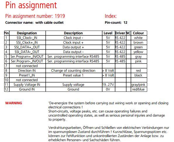

你需要关注的仅仅是绝对传感器(ssi)是几位?;代码类型是格莱码还是二进制?;时钟频率是多少khz或mhz,这个与磁致位移传感器匹配好。
