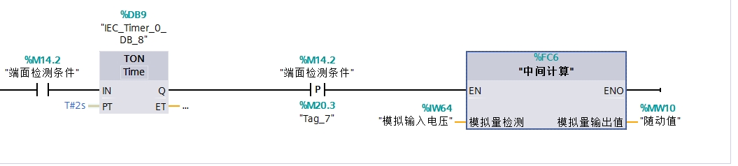

看来是上升沿没有理解好。M14.2的上升沿在变量由0变1的一个扫描周期内接通一次,下一个扫描周期该上升沿就不接通了。但是前面还有延时,等延时时间到达了,上升沿已经不接通了。
考虑是否可以去掉延时,当M14.2有上升沿产生时就执行FC6。如果想保留延时的话,建议分2步。第一步M14.2接通后延时,延时到后Q控制输出一个中间变量;第二步取中间变量的上升沿控制调用FC6即可。
