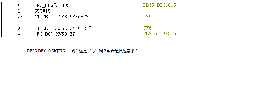

是或的关系。
在STL编程环境下,语法要求比LAD要宽松的一些。
程序的意思:
当DB35.DBX10.5 这个位接通,DB245.DBX3.5 接通;如果DB35.DBX10.5 这个位断开了,则启动T76断开延时定时器(15秒),这个DB245.DBX3.5 线圈需要在DB35.DBX10.5 这个位断开15秒后才能断开。
