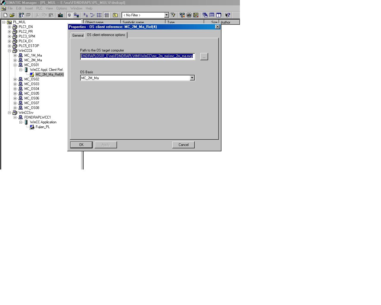

一个PCS 7的工程师站 ----- 1个计算机
一个WinCC的服务器 ----- 1台计算机
8个WinCC的客户端 ----- 8台计算机
平时修改WinCC项目都是在工程师站修改,然后再通过Step 7管理器下载到服务器站,
下载一次就可以在服务器和客户端都改变啦。
现在我需要在项目上增加一个功能,就是语音报警的功能,不知道怎么做。
我的需求是这样的:
1) 在不同的wincc客户机播放不同的声音报警。
2) 我要怎样才能分辩出不动的客户机
3) 我可以在PLC里面设置多个变量,分辩不同的声音事件, 但是不知道怎么分辩
不同的客户机, 我有一个想法就是通过客户机的计算机名或者IP地址来分辨,但是
不知道在WinCC中如何获取这些信息。
因为以前做的都是直接复制WinCC项目到不同的计算机,然后运行就可以啦,现在是
通过在工程师站下载的方式,所以我不知道怎么做。
现在我要修改WinCC项目是这样的,我在工程师站修改项目,然后在工程师站下载到
就行, 然后服务器就可以接收到数据,而且所有的客户端都会跟着改变。
我不理解的就是为什么所有的客户机都跟着改变啦?? 因为以前没做个这样的模式,
所以有点迷惑。

1、pcs7的c-s做法是客户端的画面等内容都来自服务器,client基本是个空壳子
但是wincc的c-s做法不局限于一种,也可以把把画面放在client的工程中,server工程里面只有tag、报警和趋势的组态。
2、获取本地计算机名称很简单,有个系统变量(@前缀的,大概叫@localMachineName,我记不清了,打开wincc看看就知道了),你可以读取这个变量内容来判断当前机器需要播放哪个文件就行了)
3、语音报警可以用horn做,也可以自己写脚本根据变量触发来用playsound来播放声音文件,我觉得后者可能更适合你的情况吧
2、所谓的数据包,在pcs7里面是编译wincc工程的时候自动进行的,不需要手动去做
3、horn的问题其实和简单,就是客户机根据条件播放wav文件,因此要保证客户机能访问到wav文件,由于wincc工程文件夹都是共享的,因此客户机必然能够访问到server的工程文件夹中的wav文件
