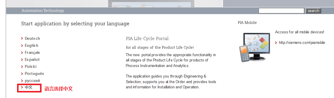

可以登录下列网站,该网站的全称为PIA Life Cycle Portal ,简称PIA网站,是过程仪表和分析仪器的选型、订货、安装和操作运行的网站。
https://www.pia-portal.automation.siemens.com/sie
登陆网站后,默认语言为英语,如果希望显示中文,首先选择语言“中文”,然后在“产品号码”一栏中输入产品的完整订货号,或者订货号的一部分,即可进行选型,或者验证当前订货号是否正确。注意,PIA网站只能验证输入的订货号逻辑上是否正确,即各个选项之间是否相互矛盾,但是订货号与用户的实际应用是否匹配,比如流量计内衬和电极材质选择是否正确,仍然要靠选型人的知识和经验。
